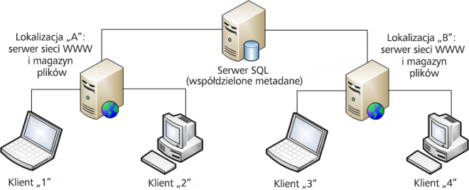

Pierwszy z nich polega na scentralizowaniu bazy danych dla wszystkich witryn. Bazę danych dla programu Vault można umieścić na oddzielnym serwerze, co przedstawiono na poniższej ilustracji.

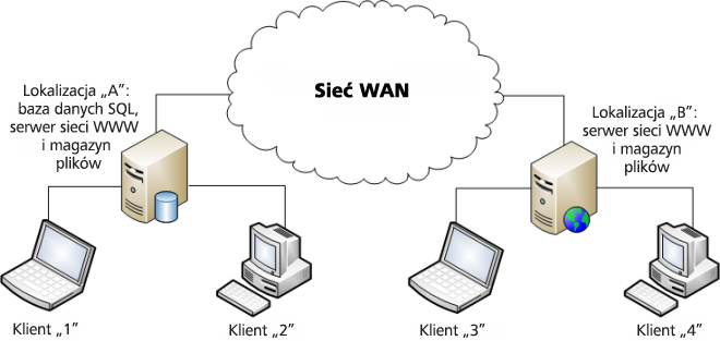

Drugi sposób polega na skonfigurowaniu witryny głównej z bazą danych i głównym magazynem plików umieszczonymi na tym samym serwerze. Witryna główna ma najwięcej użytkowników i tam wykonuje się najwięcej pracy nad projektem.
W takich środowiskach użytkownicy otwierają pliki danych, takie jak rysunki programu AutoCAD, zespoły programu Inventor czy dokumenty Microsoft Office, z poziomu lokalnego magazynu plików. Wszystkie metadane są odczytywane z centralnej bazy danych i zapisywane w niej, dzięki czemu użytkownicy mogą otwierać duże pliki znacznie szybciej, niż gdyby kopiowali je w obrębie sieci WAN.
Uwaga: Wstawienie witryny głównej w pierwszej kolejności, a następnie zdalne korzystanie z niej, zapewnia zadowalającą wydajność dla niektórych użytkowników. Zaleca się skonfigurowanie witryny głównej, a potem przejście do środowiska wielu witryn.
