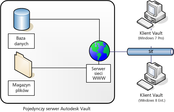

Trzy podstawowe składniki serwera Vault to: serwer WWW, baza danych i magazyn plików. Na poniższym rysunku przedstawiono podstawową konfigurację składników.
Serwer bazy danych
Serwer bazy danych śledzi wszystkie zależności między danymi. Działa on na zasadzie katalogu bibliotecznego, zawierającego indeksy i wskazówki pomagające odnaleźć potrzebne informacje. Domyślnie serwer Autodesk Data Management Server instaluje oprogramowanie Microsoft® SQL Server 2008 Express. Oprogramowanie Microsoft SQL Server 2008 SP2 Express można uaktualnić w dowolnej chwili po zainstalowaniu składników serwera Autodesk Data Management Server.
Zobacz tematy Wymagania programu Vault oraz Uaktualnienie programu Autodesk Vault, aby uzyskać więcej informacji.
Magazyn plików
Magazyn plików oraz serwer baz danych współpracują ze sobą. Baza danych dostarcza informacji o indeksach położenia plików. Magazyn plików jest bezpiecznym miejscem na serwerze, w którym są przechowywane pliki.
Uwaga: Nie wolno bezpośrednio przenosić, usuwać ani modyfikować pliku w magazynie plików. W celu zarządzania magazynem plików należy użyć konsoli serwera Autodesk Data Management Server.
Serwer sieci web
Autodesk Data Management Server wymaga zainstalowania usług Windows Internet Information Services (IIS).
Uwaga: Jeśli usługi IIS nie są zainstalowane na komputerze z serwerem i wymagana jest instalacja inna niż jednostanowiskowa, należy zainstalować usługi IIS przed instalacją serwera Autodesk Vault .
Uwaga: Do instalacji usług ISS może być wymagany oryginalny nośnik instalacyjny systemu Microsoft Windows.
Serwer Autodesk Vault jest w rzeczywistości aplikacją WWW, która korzysta z usług w celu zarządzania komunikacją pomiędzy klientami a serwerem poprzez usługi WWW. Interakcja między klientami a serwerem przypomina komunikację przeglądarki internetowej z witryną WWW. W przypadku usług WWW wykorzystywany jest standardowy protokół HTTP i komunikacja przez port 80. W konfiguracjach z wieloma użytkownikami wymagane są usługi Microsoft IIS.

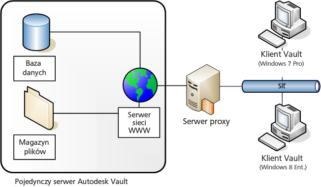

Serwer proxy
Serwer proxy przekazuje żądania z komputerów klienckich do innych serwerów. Niektóre sieci wymuszają, aby wszystkie komputery klienckie używały serwera proxy dla wszystkich żądań usług WWW.
Jeśli w sieci używany jest serwer proxy, można ją tak skonfigurować, aby używana była nazwa główna lub serwer proxy był pomijany dla klientów hosta.
Uwaga: Aby uzyskać więcej informacji na temat konfiguracji serwera proxy, zobacz temat Konfigurowanie programu Vault do korzystania z serwera proxy.
