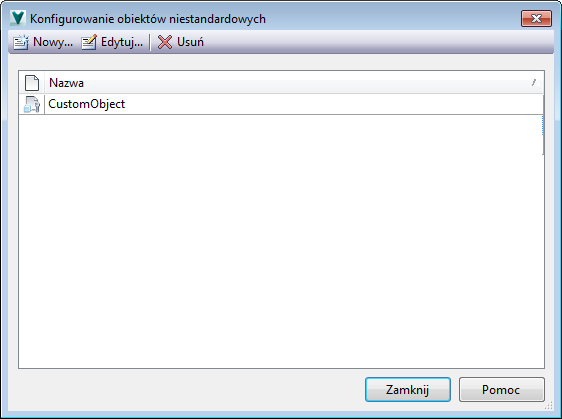

  1. Utwórz obiekt niestandardowy w programie Vault i nazwij go CustomObject.
    Uwaga: Zobacz temat Administrowanie obiektami niestandardowymi, aby uzyskać więcej informacji.

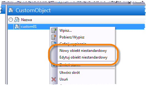

  3. Za pomocą polecenia Nowy utwórz nowy obiekt niestandardowy i nazwij go w dowolny sposób.
  4. Kliknij prawym przyciskiem myszy nowy obiekt niestandardowy. Menu kontekstowe wyświetla teraz dwie nowe pozycje menu.
