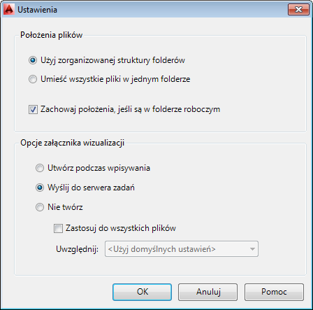

    Podczas wpisywania plików do repozytorium można do procesora zadań przesyłać załączniki wizualizacji.
  1. Rozpocznij wpisywanie pliku.
  2. W oknie dialogowym wpisywania kliknij przycisk Ustawienia i w sekcji Opcje załącznika wizualizacji wybierz opcję Wyślij do serwera zadań.
  3. Kliknij przycisk OK, aby zakończyć wpisywanie.
    Załącznik wizualizacji zostanie wysłany do procesora zadań.
