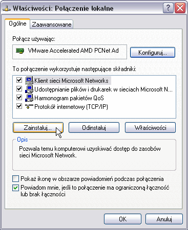

  3. Kliknij prawym przyciskiem Połączenie lokalne, a potem wybierz Właściwości.
  4. W oknie dialogowym Właściwości: Połączenie lokalne, kliknij Zainstaluj.

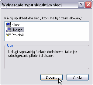

  5. W Wybieranie typu składnika sieci, wybierz Usługa, a następnie kliknij Dodaj.

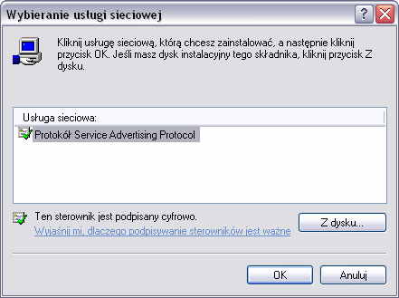

  6. W oknie dialogowym Wybieranie usługi sieciowej, wybierz Udostępnianie plików i drukarek w sieciach Microsoft Networks.
  7. Kliknij przycisk OK.
