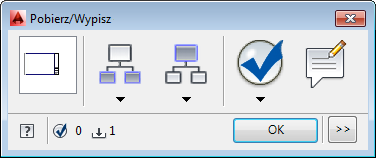

Okno dialogowe Pobierz/Wypisz w dodatku Vault może być zwinięte lub rozwinięte.
Zwinięte okno dialogowe Pobierz/Wypisz — dodatek Vault dla programu AutoCAD 2015
Rozwinięte okno dialogowe Pobierz/Wypisz — dodatek Vault dla programu AutoCAD 2015
. Elementy okna dialogowego Pobierz/Wypisz

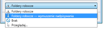

Menu rozwijane Foldery robocze
Można wybrać, czy do przechowywania lokalnych kopii pobieranych obiektów ma być używany domyślny folder roboczy czy inny, wskazany przez użytkownika. Można również wybrać brak folderu roboczego. |
