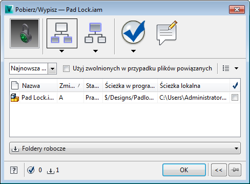

Pobieranie pliku lub wypisywanie plik z repozytorium
Uwaga: Okno dialogowe Pobierz/Wypisz nosi nazwę Pobierz w programie Vault 2015 R2.
Wypisanie pliku zmienia atrybut tylko do odczytu kopii lokalnej pliku na atrybut odczyt/zapis. Gdy plik jest wypisany, można go edytować.
W danej chwili tylko jedna osoba z zespołu projektowego może wypisać plik. Nikt inny nie może modyfikować pliku wypisanego do momentu, gdy zostanie on z powrotem wpisany do repozytorium. W kolumnie Nazwa użytkownika można sprawdzić kto wypisał dany plik. Można wypisać jeden plik, wiele plików lub wszystkie pliki w folderze.
Opis poleceń Pobierz plik i Wypisz plik
Istnieje zasadnicza różnica między pobieraniem pliku, wypisywaniem określonej wersji lub zmiany pliku, a szybkim wypisaniem.
  • Pobierz plik — polecenie Pobierz umożliwia pobranie z repozytorium pliku w wersji Tylko do odczytu i umieszczenie go w folderze roboczym. Ten plik można wyświetlać, ale nie można go modyfikować, ponieważ nie jest on wypisany. Oznacza to, że inny użytkownik może wypisać plik i wprowadzić zmiany. Zmian nie można zobaczyć, dopóki użytkownik nie wpisze pliku ponownie do repozytorium i nie odświeży go.
    Istnieje możliwość wybrania określonej wersji lub zmiany pliku do pobrania, w przeciwnym razie operacja pobrania domyślnie pobiera najnowszą wersję pliku w programie Vault Basic i najnowszą wersję wiodącej zmiany w programach Vault Workgroup i Vault Professional.
    Plik można również wypisać, zaznaczając pole wyboru w oknie dialogowym Pobierz/Wypisz.
  • Wypisz określoną wersję pliku — jeśli to pole wyboru jest zaznaczone w oknach dialogowych Pobierz lub Pobierz/Wypisz, jest ona oznaczona do wypisania. Wersja pliku do odczytu-zapisu jest pobierana z repozytorium i umieszczana w folderze roboczym. Ten plik można modyfikować i żaden inny użytkownik nie może wprowadzać zmian w pliku, gdy jest on wypisany.
    Aby zapisać wprowadzone zmiany do repozytorium, należy wpisać plik z powrotem.
    Można również użyć polecenia Cofnij wypisanie, aby odrzucić wszystkie zmiany wprowadzone w kopii lokalnej i cofnąć wypisanie. Plik w repozytorium nie zostanie zaktualizowany.
  • Szybkie wypisanie (Vault 2015 R2) — oddzielne polecenie o nazwie Wypisz może służyć do szybkiego wypisywania pliku z repozytorium. To polecenie powoduje pominięcie okna dialogowego Pobierz i zawsze pobiera najnowszą wersję pliku w programie Vault Basic oraz najnowszą wersję wiodącej zmiany w programach Vault Workgroup i Vault Professional.
