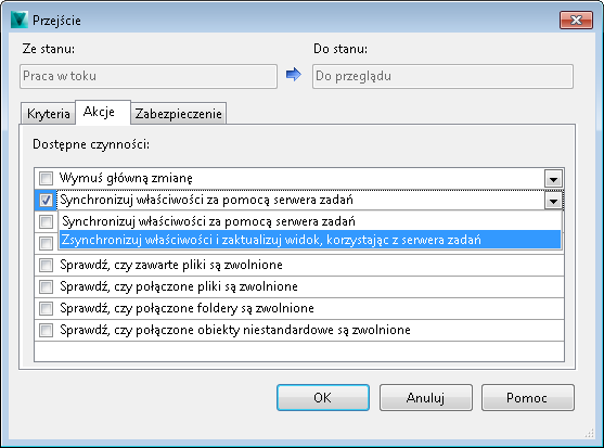

    Dostępne są trzy opcje w oknie dialogowym Przejścia: kryteria, operacje i zabezpieczenia.
  6. Wybierz kartę Akcje.
  7. Zaznacz pole wyboru Zsynchronizuj właściwości i zaktualizuj widok, korzystając z serwera zadań z listy Dostępne czynności.
    Jeżeli opcja nie jest widoczna, kliknij strzałkę listy rozwijanej w polu Synchronizuj właściwości za pomocą serwera zadań i z listy rozwijanej wybierz opcję Zsynchronizuj właściwości i zaktualizuj widok, korzystając z serwera zadań.
    Uwaga: Wybranie tej opcji z listy nie powoduje automatycznie zaznaczenia pola wyboru. Należy również zaznaczyć pole wyboru przy opcji.
  8. Kliknij przycisk OK, aby zapisać zmiany.
