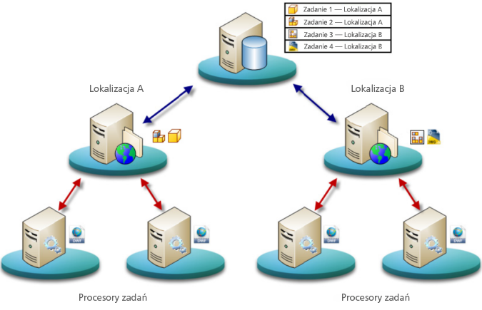

Obsługa wielu witryn w serwerze zadań
Serwer zadań obsługuje środowiska wielu witryn dzięki logowaniu się do określonego serwera i przetwarzaniu tylko tych zadań, które są skojarzone z tym serwerem. Na poniższej ilustracji każdy procesor zadań, który loguje się w witrynie B, będzie przetwarzał tylko zadania znajdujące się w tej witrynie. Tak samo dzieje się w przypadku procesorów zadań w witrynie A.
