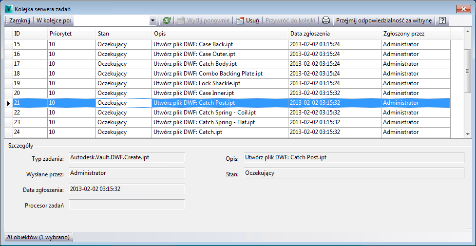

Okno dialogowe Kolejka serwera zadań
Okno dialogowe Kolejka serwera zadań umożliwia zarządzanie zadaniami, które zostały umieszczone w kolejce do opublikowania. W tym oknie dialogowym można ręcznie drukować zadania, ponownie przesłać wstrzymane, przejrzeć szczegóły poszczególnych zadań i dostosować sposób wyświetlania informacji w kolejce zadań.

Gdy obszar, w którym znajdują się zarezerwowane zadania, zostanie usunięty, lub zostanie wykonana kopia zapasowa, ale informacje te zostaną przywrócone w innym obszarze, zadania oczekujące zostaną usunięte z kolejki. Ta funkcja umożliwia administratorom przejęcie prawa własności do przetwarzania zadania, zanim zostanie ono usunięte.

Zarządzanie zadaniami w kolejce
  1. Wybierz zadanie, które chcesz zmodyfikować, i wykonaj jedną z poniższych czynności:
    • Jeśli chcesz usunąć zadanie z kolejki, kliknij przycisk Usuń.
    • Jeśli zadanie ma stan błędu, kliknij Wyślij ponownie, aby ponownie przetworzyć zadanie.
    • Jeśli chcesz, aby procesor zadań zaprzestał przetwarzać zadanie, ale pozostało ono w kolejce, kliknij przycisk Przywróć do kolejki.
    • Jeśli chcesz przypisać zadanie do procesora zadań na stacji roboczej, kliknij przycisk Przejmij odpowiedzialność za witrynę.
  2. Kliknij przycisk Drukuj, aby wysłać siatkę do drukarki domyślnej.
  3. W dowolnym momencie kliknij przycisk Odśwież, aby zaktualizować kolejkę.
