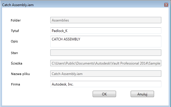

Rozwiązanie Data Standard dla programu Vault 2015
Użytkownicy mogą wprowadzić nowy tytuł, opis i informacje o firmie w przypadku pliku. Wszystkie pozostałe pola są automatycznie określane na podstawie pliku XAML.

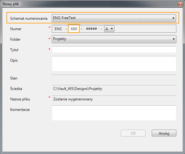

Rozwiązanie Data Standard dla programu Vault 2015 R2

Gdy element Data Standard jest włączony, za każdym razem podczas pierwszego zapisywania pliku wyświetlany jest monit o wprowadzenie szczegółów pliku. Dzieje się tak niezależnie od tego, czy kliknięto przycisk Zapisz na głównym pasku narzędzi czy na wstążce Data Standard. Wprowadź wymagane informacje i kliknij przycisk OK, aby zapisać dane. Jeśli administrator włączył opcję okno dialogowe Wpisz dla repozytorium, może zostać także wyświetlony monit o wypełnienie szczegółów wpisania.
