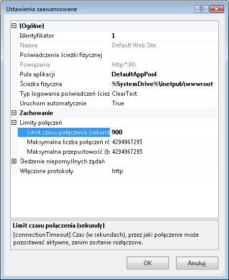

  4. W sekcji Zarządzanie witryną sieci Web kliknij opcję Ustawienia zaawansowane.
  5. W oknie dialogowym Ustawienia zaawansowane rozwiń węzeł Limity.
  6. Zmień wartość Limit czasu na 900 i kliknij przycisk OK.

  3. W sekcji Zarządzanie witryną sieci Web kliknij opcję Ustawienia zaawansowane.
  4. W oknie dialogowym Ustawienia zaawansowane rozwiń węzeł Limity połączeń.
  5. Zmień wartość Limit czasu na 900 i kliknij przycisk OK.

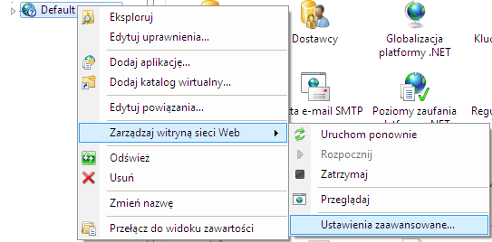

  4. W oknie dialogowym Internetowe usługi informacyjne dla komputera lokalnego rozwiń pozycję ►Lokalizacje, kliknij prawym przyciskiem myszy i wybierz opcję Edytuj łącza > Zarządzaj witryną sieci Web > Ustawienia zaawansowane.
  5. Rozwiń listę Granice połączeń, zmień wartość czasu oczekiwania na 900 i kliknij przycisk OK.
