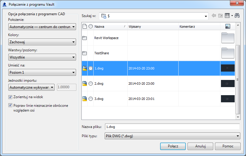

Kliknij przycisk Połącz z programu Vault na wstążce Vault w programie Revit.
Zlokalizuj plik DWG, który chcesz wstawić.
Wybierz preferowane położenie z listy rozwijanej Położenie.
Wybierz preferencję dotyczącą kolorów z listy rozwijanej Kolory.
Z listy rozwijanej Umieść w wybierz położenie, w którym ma zostać umieszczony plik DWG.
Jeśli zachodzi taka potrzeba, zmodyfikuj jednostki importu.
Kliknij przycisk Połącz, aby wstawić plik DWG.
