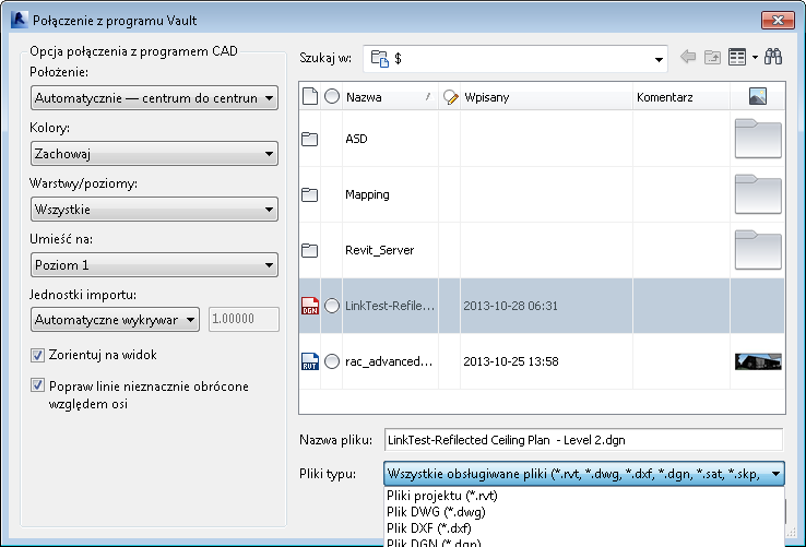

Okno dialogowe Połączenie z programu Vault
W oknie dialogowym Połączenie z programu Vault można wybrać plik w programie Vault w celu podłączenia go do bieżącego projektu programu Revit oraz określić opcje położenia dla podłączonego pliku.

Opcje położenia
    Podłączając plik do bieżącego projektu programu Revit, można wybrać preferowane położenie.
    W poniższej tabeli opisano dostępne opcje położenia, które można wybrać. Aby uzyskać więcej informacji, zobacz temat Opcje importowania i połączenia w przypadku formatów CAD i modeli programu Revit.
