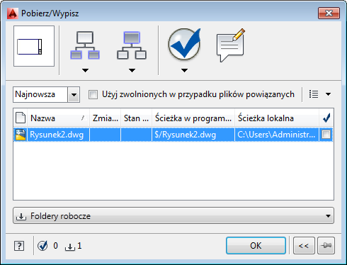

Rozwinięte okno dialogowe Pobierz/Wypisz — dodatek Vault programu AutoCAD

  1. Kliknij przycisk Wypisz na wstążce Vault.
    Okno dialogowe Pobierz/Wypisz wyświetlane jest w widoku zwiniętym lub rozwiniętym, w zależności od tego, czy zostało przypięte w widoku rozwiniętym. Widok zwinięty jest widokiem domyślnym.
  2. Włącz przycisk Uwzględnij elementy pochodne, jeśli także pliki zależne mają być dostępne do wypisania.
    Ustawienia przycisku Uwzględnij elementy pochodne można zmienić, klikając strzałkę pod przyciskiem i dokonując zmian w ustawieniach.
    Wskazówka: Aby zobaczyć bieżące ustawienia, w dowolnym momencie umieść wskaźnik myszy na ikonie.
  3. Włącz przycisk Uwzględnij elementy macierzyste, jeśli także pliki nadrzędne mają być dostępne do wypisania.
    Ustawienia przycisku Uwzględnij elementy macierzyste można zmienić, klikając strzałkę pod przyciskiem i dokonując zmian w ustawieniach.
  4. Włącz przycisk Zaznacz, jeśli chcesz szybko wybrać wszystkie pliki określone w punktach od 2 do 4. Jeśli natomiast będzie włączona opcja Wybór źródła, to wybrane zostaną tylko te pliki i foldery, które zostały pierwotnie wybrane do wypisania.
    Można skonfigurować, czy ten przycisk ma powodować pobranie wszystkich plików czy tylko pierwotnie wybranego zestawu. W tym celu należy kliknąć strzałkę pod przyciskiem i zmienić ustawienia.
  5. Opcjonalnie. Zostaw komentarz o przyczynie wypisania, klikając przycisk Komentarz.
  6. Jeśli chcesz po prostu pobrać najnowszą wersję wybranych plików i folderów, kliknij przycisk OK.
    Jeśli chcesz zobaczyć wszystkie pliki ujęte na liście z zastosowaniem włączonych przycisków Uwzględnij elementy pochodne i Uwzględnij elementy macierzyste lub jeśli chcesz ręcznie wybrać pliki do wypisania, kliknij przycisk Rozwiń , aby zobaczyć pełną listę i dokonać wyboru.
    Jeśli został wybrany tylko jeden plik do wypisania i chcesz określić wersję tego pliku, kliknij przycisk Rozwiń i wybierz wersję z listy rozwijanej Wersja.
  7. Kliknij przycisk OK.
  8. Wybrane pliki zostaną skopiowane z repozytorium do folderu lokalnego, jeśli opcja Foldery robocze została wybrana. Możesz obecnie edytować te pliki.
  4. Włącz przycisk Uwzględnij łącza, jeśli przy wpisywaniu mają być uwzględniane także określone typy obiektów połączonych.
    Uwaga: Ten element jest dostępny, gdy w programie Vault Professional wybrany jest obiekt z połączeniami.
    Ustawienia przycisku Uwzględnij łącza można zmienić, klikając strzałkę pod przyciskiem i dokonując zmian w ustawieniach.
  5. Włącz przycisk Zaznacz, jeśli do wypisania chcesz szybko wybrać wszystkie skojarzone pliki, a także początkowo wybrany zestaw. Jeśli natomiast będzie włączona opcja Wybór źródła, to wybrane zostaną tylko te pliki, które zostały pierwotnie wybrane do wypisania.
  6. Opcjonalnie. Zostaw komentarz o przyczynie wypisania, klikając przycisk Komentarz.
  7. Jeśli chcesz po prostu pobrać najnowszą wersję wiodącej zmiany wybranych plików, folderów lub obiektów niestandardowych, kliknij przycisk OK.
    Jeśli chcesz zobaczyć wszystkie powiązane pliki ujęte na liście z zastosowaniem włączonych przycisków Uwzględnij elementy pochodne, Uwzględnij elementy macierzyste lub Uwzględnij łącza lub jeśli chcesz ręcznie wybrać obiekty do wypisania, kliknij przycisk Rozwiń , aby zobaczyć pełną listę i dokonać wyboru.
    Jeśli został wybrany tylko jeden plik do wypisania i chcesz określić zmianę tego pliku, kliknij przycisk Rozwiń i wybierz zmianę z listy rozwijanej Zmiana.
  8. Zaznacz pole wyboru Użyj zwolnionych w przypadku plików powiązanych, aby pobrać zwolnione wersje wszystkich wybranych plików powiązanych.
  9. Kliknij przycisk OK.
  10. Wybrane pliki zostaną skopiowane z repozytorium do folderu lokalnego, jeśli opcja Foldery robocze została wybrana. Możesz obecnie edytować te pliki.
