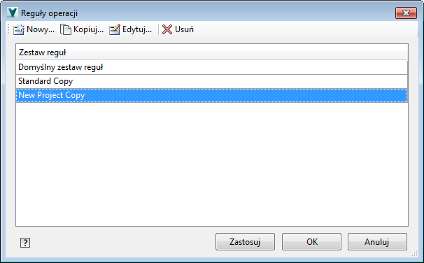

  1. Kliknij menu główne na pasku narzędzi i wybierz opcję Reguły operacji, aby otworzyć okno dialogowe Reguły operacji.
  2. Wykonaj jedną z poniższych czynności:
    • Kliknij przycisk Nowy, aby utworzyć nowy zestaw reguł.
    • Wybierz istniejący zestaw reguł i kliknij przycisk Edytuj.
    • Wybierz istniejący zestaw reguł i kliknij przycisk Kopiuj. Nowy zestaw reguł jest tworzony z zastosowaniem takich samych warunków i ustawień jak źródłowy zestaw reguł. Wybierz kopię i kliknij przycisk Edytuj, aby wprowadzić zmiany.

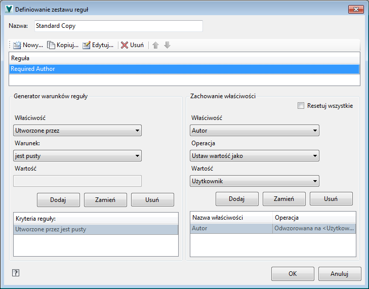

  3. W oknie dialogowym Definiowanie zestawu reguł wykonaj jedną z poniższych czynności:
    • Kliknij przycisk Nowy, aby utworzyć nową regułę.
    • Wybierz istniejącą regułę, a następnie kliknij przycisk Edytuj, aby zmienić jej ustawienia.
    • Wybierz istniejącą regułę i kliknij przycisk Kopiuj, aby utworzyć nową regułę z zastosowaniem tych samych ustawień. Wybierz kopię i kliknij przycisk Edytuj, aby wprowadzić zmiany.
    Uwaga: Można także wybrać regułę, a następnie kliknąć przycisk Usuń, aby usunąć ją z zestawu reguł.
  4. Wprowadź nazwę reguły.
  5. W obszarze Generator warunków reguły dodaj właściwość i warunek, który musi zostać spełniony w celu uruchomienia określonego zachowania właściwości. Jeśli to konieczne, wprowadź wartość.
  6. Kliknij przycisk Dodaj, aby dodać kryteria reguły do reguły.
    Można także usunąć istniejące warunki przez wybranie warunku i kliknięcie przycisku Usuń.
  7. W obszarze Zachowanie właściwości wybierz właściwość i operację, która zostanie wykonana, gdy warunek określony w poprzednim kroku zostanie spełniony podczas operacji kopiowania. Wybierz wartość operacji właściwości, jeśli to konieczne.
  8. Kliknij przycisk Dodaj, aby dodać zachowanie właściwości do reguły.
    Można także usunąć istniejące ustawienia zachowania właściwości, wybierając zachowanie i klikając przycisk Usuń.
  9. Kolejność reguł w zestawie reguł można zmienić, wybierając regułę i klikając strzałkę w górę lub w dół.
    Aby zostało uruchomione odpowiednie zachowanie właściwości, warunki muszą zostać spełnione w określonej kolejności. Jeśli pierwszy warunek reguły nigdy nie jest spełniony, druga reguła również nie jest nigdy spełniana.
  10. Wybierz opcję Resetuj wszystkie, aby przywrócić oryginalne ustawienia.
  11. Kliknij przycisk OK, aby zapisać ustawienia.
  12. Kliknij przycisk Zastosuj, aby natychmiast zastosować zestaw reguł do operacji kopiowania.
    Kliknij przycisk OK, aby zapisać wprowadzone zmiany i zamknąć okno dialogowe Reguły operacji.
