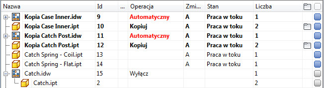

Siatka widoku głównego
W widoku głównym narzędzia Copy Design wyświetlane są nazwy plików dostępnych do kopiowania, numer identyfikacyjny pliku, operacja do wykonania na pliku i jej stan oraz liczba wystąpień pliku na bieżącej liście.
Wskazówka: Domyślnie nazwy plików odniesień są ustawiane jako nazwy plików docelowych po przypisaniu operacji. Można wyświetlić panel Numerowanie w celu zidentyfikowania plików wg oryginalnych nazw lub dodać kolumnę Nazwa pliku (historyczna) do widoku głównego.
Można także zarządzać operacjami kopiowania i dostosowywać widok z poziomu widoku głównego.

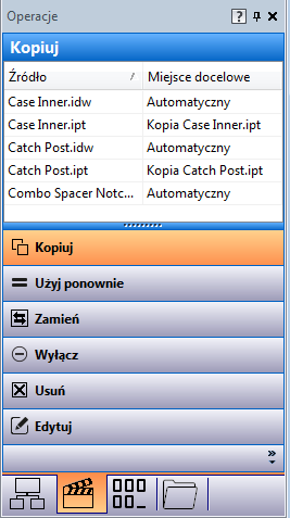

Operacje
Panel Operacje pozwala sprawdzić, które operacje są przypisane do wykonania na plikach w widoku głównym.
Po skonfigurowaniu plików w widoku głównym można użyć panelu Operacje, aby wyfiltrować pliki na podstawie przypisanej do nich operacji. Przypisane operacje: skopiowany, użyty ponownie, zastąpiony wykluczone, lub edytowany.
Użyj panelu Operacje, aby sprawdzić konfigurację narzędzia Copy Design w widoku głównym i wprowadzić niezbędne zmiany.
Uwaga: Można również ustawić operacje, przeciągając i upuszczając pliki z głównej siatki na wybrany przycisk operacji w panelu Operacje.
Zobacz temat Kopiowanie konstrukcji — operacje, aby uzyskać więcej informacji.
