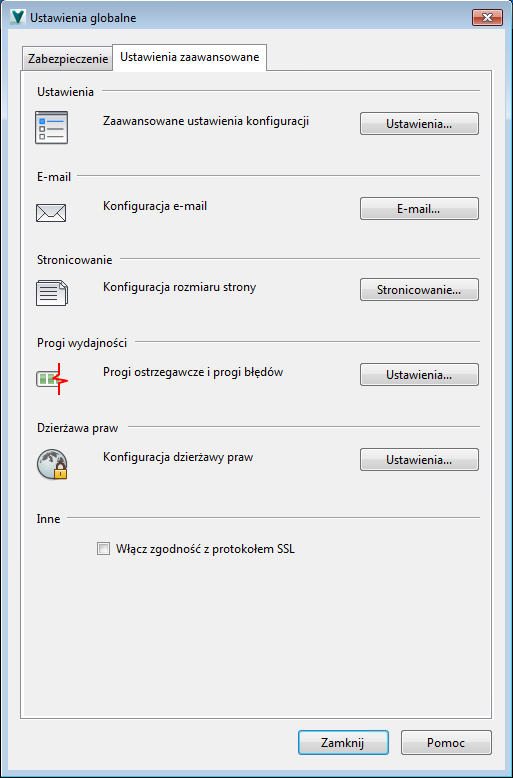

Zaawansowane ustawienia serwera Vault
W oknie dialogowym Administracja programu Autodesk Data Management Server Console można skonfigurować dodatkowe ustawienia serwera, takie jak powiadomienia e-mail i liczba wierszy wyświetlanych na stronie. Wydajność serwera Vault można również poprawić przez dostosowanie zaawansowanych ustawień konfiguracji.
Dostęp do ustawień zaawansowanych
  1. W programie ADMS Console wybierz opcje Narzędzia > Administracja.
  2. Wybierz kartę Ustawienia zaawansowane.
