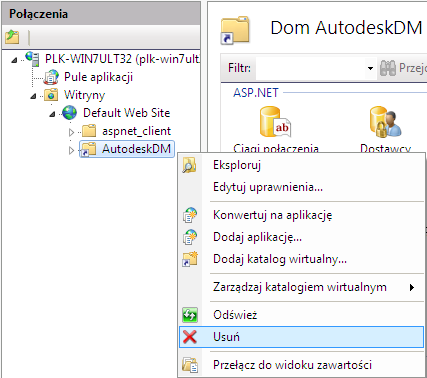

Test istnienia IIS AutodeskDM
Jeśli sprawdzenie istnienia wirtualnego katalogu "AutodeskDM" nie powiedzie się, oznacza to, że katalog nie istnieje. Błąd wskazuje, że poprzednia instalacja nie została poprawnie odinstalowana. Należy użyć narzędzi zarządzania IIS, aby zlokalizować i usunąć katalog wirtualny i skojarzone z nim katalogi.
Windows Server 2012 lub 2012 R2
  1. Przejdź do ekranu startowego i kliknij kafelek Narzędzia administracyjne.
  2. Kliknij dwukrotnie pozycję Menedżer internetowych usług informacyjnych (IIS).
  3. W oknie dialogowym Internetowe usługi informacyjne rozwiń komputer lokalny ► Witryny, a następnie kliknij węzeł Domyślna witryna sieci Web.
  4. Jeśli wyświetlany jest folder o nazwie AutodeskDM, kliknij go prawym przyciskiem myszy, a następnie wybierz polecenie Usuń.
Windows Server 2008 lub Windows 7
  1. Otwórz Panel sterowania systemu Windows, a następnie dwukrotnie kliknij opcję System i konserwacja.
  2. Kliknij dwukrotnie ikonę Narzędzia administracyjne .
  3. W oknie Narzędzia administracyjne dwukrotnie kliknij pozycję Internetowe usługi informacyjne.
  4. W oknie dialogowym Internetowe usługi informacyjne rozwiń komputer lokalny ► Witryny, a następnie kliknij węzeł Domyślna witryna sieci Web.
  5. Jeśli wyświetlany jest folder o nazwie AutodeskDM, kliknij go prawym przyciskiem myszy, a następnie wybierz polecenie Usuń.
