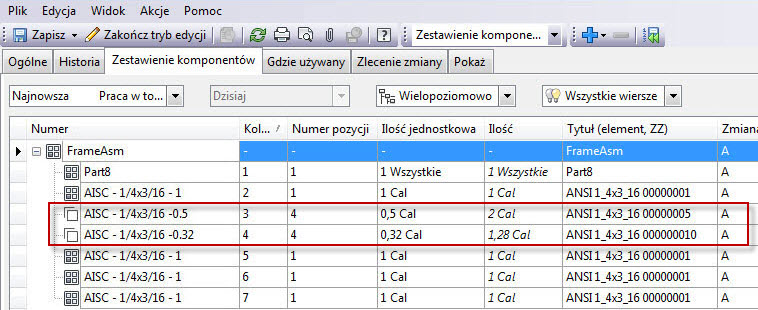

Pogrupowany wiersz zestawienia komponentów zawiera wiele wystąpień elementu, które mają ten sam element macierzysty, ale jedną lub więcej właściwości wiersza zestawienia komponentów o różnych wartościach. Różne wartości właściwości wiersza zestawienia komponentów mogą obejmować między innymi długość, wielkość i opis.
Pogrupowany wiersz zestawienia komponentów jest oznaczony w zestawieniu komponentów ikoną
pogrupowania.

W jaki sposób w programie Vault wyświetlane są wartości pogrupowanych wierszy zestawienia komponentów?
Gdy wiersze BOM są pogrupowane, w zestawieniu komponentów jest wyświetlany tylko jeden z nich. Jeśli nie zaznaczono inaczej, wyświetlane wartości reprezentują podstawowe właściwości podstawowego wiersza zestawienia komponentów.

- Ilość jednostek — jeśli wszystkie elementy w grupie wierszy zestawienia komponentów mają ten sam typ jednostki miary, ale rzeczywiste jednostki są różne, wartość głównego wiersza będzie wyświetlana w polu Ilość jednostkowa.
Uwaga: Pole Ilość jednostkowa nie jest domyślnie wyświetlane. Można je dodać do zestawienia komponentów poprzez
Dostosowanie widoku BOM.
- Ilość elementów — ilość elementów to liczba elementów w grupie.
Uwaga: Pole Ilość elementów nie jest domyślnie wyświetlane. Można je dodać do zestawienia komponentów poprzez
- Ilość — wartość Ilość jest sumą wszystkich ilości w grupie.
