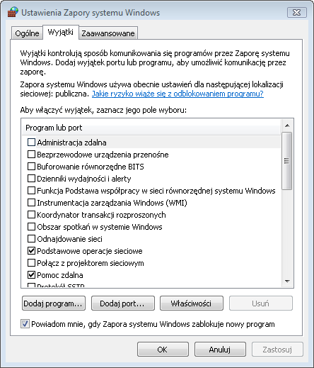

Ustawienia zapory systemu Windows Server 2008
  1. W panelu sterowania systemu Windows kliknij pozycję Zabezpieczenie.
  2. Poniżej opcji Zapora systemu Windows kliknij opcję umożliwiającą korzystanie z programu przez zaporę systemu Windows.
  3. Kliknij kartę Wyjątki.
  4. Na karcie Wyjątki sprawdź, czy domyślny port sieci WWW jest wymieniony na liście programów i usług nieblokowanych przez zaporę. Jeśli nie jest wymieniony, kliknij przycisk Dodaj port.

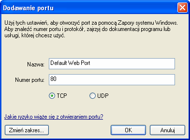

  5. W oknie dialogowym Dodawanie portu wprowadź „Repozytorium” w polu Nazwa i określ 80 jako numer portu.
  6. Zaznacz opcję TCP.
  7. Kliknij przycisk OK.
