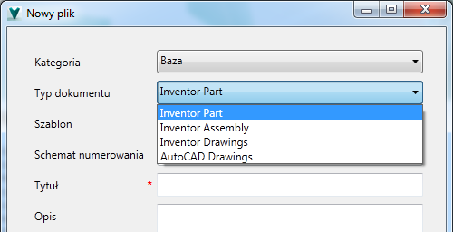

Domyślnie okno dialogowe Nowy plik programu Data Standard zawiera pole kombi o nazwie Typ dokumentu.
Gdy użytkownik wybierze opcję z listy Typ dokumentu i kliknie przycisk OK, funkcja Nowy plik programu Data Standard zacznie szukać szablonu w ścieżce folderu programu Vault skojarzonej z tym typem dokumentu. Szablon służy do utworzenia nowego pliku.

Element <Nazwa> definiuje wartość wyświetlaną w polu kombi w oknie dialogowym Nowy plik. Element <TemplatePath> jest niewidoczny dla użytkownika, ale służy do ustawiania wartości „TemplatePath” w modelu widoku.
Pole kombi „Typ dokumentu” wygląda następująco:

Atrybut DisplayMemberPath określa, który element ze źródła danych służy do wyświetlania w polu kombi. W tym przypadku przyjmuje on wartość „Name”.
Atrybut SelectedValuePath określa, które elementy ze źródła danych („TemplatePath”) są ustawione jako wartość ścieżki do szablonu, która ma być używana.
Atrybut SelectedValue = "{Binding TemplatePath}" Ustawia wybraną ścieżkę do szablonu w modelu widoku. Nowa właściwość wiązania „TemplatePath” musi zostać dodana do modelu widoku.
