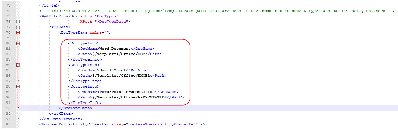

Szablony rozwiązania Data Standard dla programu Vault Office
W przypadku klienta programu Vault Office są dostępne trzy wstępnie zdefiniowane szablony:
- Dokument programu Word
- Arkusz programu Excel
- Prezentacja programu PowerPoint

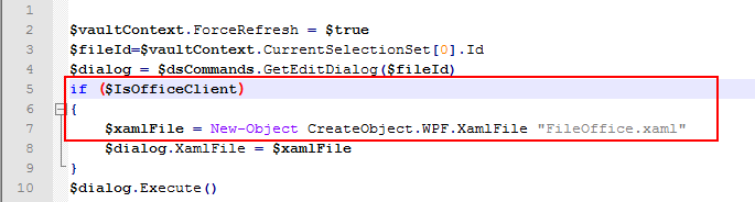

Skrypty PowerShell i właściwości
Plik XAML, jest wywoływany ze skryptów PowerShell
CreateFile.ps1 i
EditFile.ps1, gdy zmienna
$IsOfficeClient jest ustawiona, jak pokazano poniżej:
