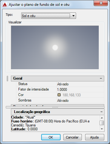

Define posição, cor e efeitos do sol e céu para uma vista.
Somente disponível no fluxo de trabalho de iluminação fotométrica (LIGHTINGUNITS = 1 ou 2).
As seguintes opções são exibidas.
Exibe os resultados das configurações atuais de sol e céu para a vista atual.
Define as propriedades gerais do sol.
Ativa e desativa o sol.
Define a intensidade ou o brilho do sol. Quanto maior o número, mais brilhante a luz.
Controla a cor da luz.
Ativa e desativa a exibição e o cálculo de sombras para o sol. Desativar sombras aumenta o desempenho.
Determina se a iluminação do céu é calculada no momento de renderização. Não tem impacto na iluminação da viewport ou do plano de fundo. Simplesmente torna o céu disponível como uma fonte de luz coletada para a renderização.
Fornece uma forma para ampliar o efeito da clarabóia.
Determina a magnitude dos efeitos de dispersão na atmosfera.
