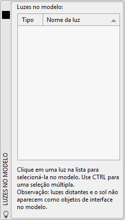

Lista as luzes do desenho.
Um ícone na coluna Type indica o tipo de luz: luz puntiforme, luz de spot ou luz distante e se está ou não ativada. Selecione uma luz na lista para selecioná-la no desenho. Para classificar a lista, clique no cabeçalho de coluna Tipo ou Nome.
As seguintes opções são exibidas no menu de atalho.
Exibe uma lista de diferentes tipos de luzes com seus nomes usadas no desenho.
Com uma ou mais luzes selecionadas, clique com o botão direito do mouse e clique em Excluir luz ou Excluir luzes para remover a luz do desenho. Você também pode pressionar Delete.
Com uma ou mais luzes selecionadas, clique com o botão direito do mouse e selecione Propriedades para exibir a paleta Propriedades, onde é possível alterar as propriedades das luzes e ativá-las ou desativá-las. Quando uma propriedade é selecionada, o painel na parte inferior exibe uma descrição da propriedade. Também é possível clicar duas vezes para exibir a paleta Properties.
Controla a exibição de glifos de luzes usadas no desenho Esta opção está indisponível para luzes distantes ou quando múltiplas luzes são selecionadas.
