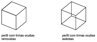

Exibir linhas de perfil ocultas em uma camada separada?
Yes
Gera apenas dois blocos: um para as linhas visíveis e outro para as linhas ocultas do conjunto de seleção inteiro. Quando as linhas ocultas são geradas, alguns sólidos podem encobrir total ou parcialmente outros sólidos. O bloco de perfil visível é desenhado no tipo de linha PORCAMADA e o bloco de perfil oculto é desenhado no tipo de linha HIDDEN (se carregado). Os blocos de perfil visíveis e ocultos são posicionados em camadas com nomes exclusivos utilizando-se as seguintes convenções de nomenclatura:
PV-viewport para a camada de perfis visíveis
PH-viewport para a camada de perfis ocultos
Por exemplo, se você criar um perfil em uma viewport cujo manipulador seja 4B, os blocos que contiverem as linhas visíveis serão inseridos na camada PV-4B e o bloco que contiver linhas ocultas (se solicitado) será inserido na camada PH-4B. Se essas camadas não existirem, elas serão criadas pelo comando. Se existirem, os blocos serão adicionados às informações já existentes nas camadas.
Nota: Para determinar o manipulador de uma viewport, selecione a viewport enquanto estiver no espaço do papel e utilize o comando LISTA. Escolha uma guia de layout para passar do espaço do modelo para o espaço do papel.
SOLPROF não altera a exibição de camadas; se desejar visualizar apenas as linhas de perfil que você criou, desative a camada que contém o sólido original (geralmente, a camada atual).
No
Trata todas as linhas de perfil como linhas visíveis e cria um bloco para as linhas de perfil de cada sólido selecionado. São geradas todas as linhas de perfil para cada sólido do conjunto de seleção, mesmo que um sólido esteja total ou parcialmente oculto por outro. Os blocos de perfil visíveis são desenhados com o mesmo tipo de linha do sólido original e posicionados em uma camada de nome exclusivo utilizando-se a convenção de nomenclatura da opção descrita na opção Yes.
Nota: Os sólidos que se sobrepõem uns aos outros (compartilham um volume em comum) produzirão arestas soltas se for solicitada a remoção das linhas ocultas. Isso ocorre porque as arestas devem ser quebradas no ponto em que atingem outro sólido, para serem separadas em partes visíveis e ocultas. Você pode eliminar as arestas soltas combinando os sólidos que se sobrepõem (utilizando UNIAO) antes de gerar um perfil.

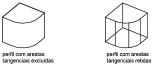

Excluir arestas tangenciais?
Determina se as arestas tangenciais são exibidas. Uma aresta tangencial é a linha de transição entre duas faces tangentes. É a aresta imaginária onde duas faces se encontram e se tangenciam. Por exemplo, se você fizer a concordância da aresta de uma caixa, serão criadas arestas tangenciais no local em que a face cilíndrica da concordância se mescla com as faces planas da caixa. As arestas tangenciais não são mostradas na maioria dos aplicativos de desenho.
Sim
Exclui as arestas tangenciais do perfil.
Não
Mantém as arestas tangenciais do perfil.
