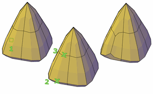

DIVIDIRMALHA (_MESHSPLIT) (comando)
Divide uma face de malha em duas faces.
Pesquisa
Divida uma face para adicionar mais definições em uma área sem ter que efetuar o ajuste fino na mesma. Como você especifica o ponto inicial e final da divisão, este método fornece um maior controle sobre a localização da divisão.
Para ter mais precisão na colocação da divisão, é possível especificar que o giro inicia ou termina em um vértice. A opção Vértice é útil para criar duas faces triangulares de uma face retangular. Fornece a precisão necessária caso mais tarde você deseje girar a nova aresta usando GIRARMALHA.
Os prompts a seguir são exibidos:
Face a ser dividida
Na área de desenho, especifique quando face da malha deverá ser dividida.
  • Primeiro ponto de divisão na aresta da face. Define a localização em uma aresta na face da malha para iniciar a divisão.
  • Segundo ponto de divisão na aresta da face. Define uma segunda localização em uma aresta da face da malha para definir o caminho da divisão.
Vértice
DEFLIMITE extremidade malha vértice.
  • Primeiro vértice para a divisão. Especifica um vértice em uma face da malha.
  • Segundo ponto de divisão na aresta da face. Define a segunda localização em uma aresta da face da malha para definir o caminho da divisão.
