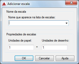

Caixa de diálogo Adicionar escala
Adiciona uma nova escala na lista de escalas.
Lista de opções
As seguintes opções são exibidas.
Scale Name
Name Appearing in Scale List
Especifica o nome da escala a ser adicionada na lista de escalas.
Scale Properties
Define a proporção de unidades de papel para as unidades de desenho.
Paper Units
Quando combinadas com o valor das unidades de desenho, determinam a proporção que define a escala para visualização ou plotagem.
Unidades do desenho
