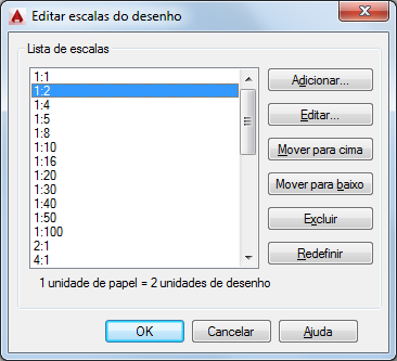

Controla a lista de escalas disponíveis para viewports de layout, layouts de página e plotagem
As seguintes opções são exibidas.
Exibe uma lista das escalas atualmente definidas. Também exibe escalas temporárias que são importadas quando refex são anexadas. Se um nome de escala estiver duplicado, mas tem valores diferentes, um número é anexado ao nome.
Exibe a caixa de diálogo Adicionar escala.
Pressione Tab para se deslocar entre os campos da escala que está sendo editada.
Exibe a caixa de diálogo Editar escala.
Você não pode editar escalas temporárias.
Move a escala atualmente selecionada na lista de escalas uma posição para cima.
Move a escala atualmente selecionada na lista de escalas uma posição para baixo.
Remove da lista a escala selecionada.
Exclui todas as escalas personalizadas e as escalas não utilizadas e restaura a lista padrão de escalas exibidas na caixa de diálogo Lista de escalas padrão.
