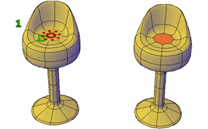

Mescla faces adjacentes em uma única face.
Pesquisa
É possível mesclar duas ou mais faces de malha adjacentes para formar uma face única.
A operação de mesclar é executada somente nas faces da malha que são adjacentes. Outros tipos de subobjetos são removidos do conjunto de seleção.
A mescla de faces de malha que passam por um canto pode ter resultados não-intencionados quando você tenta editar a malha ou convertê-la para outros tipos de objetos sólidos. Por exemplo, a malha pode não mais ser hermética. Para obter melhores resultados, restrinja a mescla para faces que estão no mesmo plano.
Os prompts a seguir são exibidos.
Selecionar faces adjacentes a serem mescladas
Especifica as faces da malha a serem combinadas. Clique em cada face para selecioná-la.
