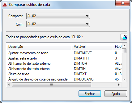

Caixa de diálogo Comparar estilos de cota
Compara as propriedades de dois estilos de cota ou exibe todas as propriedades de um estilo.
Você pode enviar os resultados da comparação para a Área de transferência e colá-los em outros aplicativos.
Lista de opções
As seguintes opções são exibidas.
Comparar
Especifica o estilo da primeira cota para comparação.
Com
Especifica o estilo da segunda cota para comparação. Ao definir um segundo estilo para <nenhum > ou para o mesmo estilo que o primeiro, todas as propriedades do estilo de cota são exibidas.
Os resultados da comparação são exibidos automaticamente com os seguintes cabeçalhos:
  • Descrição da propriedade do estilo de cota
  • Variável de sistema que controla a propriedade
  • Os valores da variável de sistema das propriedades de estilo que diferem para cada estilo de cota
Resultados
Exibe os resultados da comparação do estilo de cota. Ao comparar dois estilos diferentes, as propriedades que se diferenciam são exibidas. Ao definir um segundo estilo para <nenhum > ou para o mesmo estilo que o primeiro, todas as propriedades do estilo de cota são exibidas.
Botão Copiar para a área de transferência
Copia os resultados da comparação para a Área de transferência. Em seguida, é possível colá-los em outros aplicativos, como processadores de texto e folhas de cálculo.
