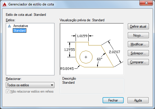

Exibe o nome do estilo de cota atual. O estilo predefinido de cota é PADRÃO. O estilo atual é aplicado para as cotas que você criou.
Lista estilos de cota no desenho. O estilo atual é destacado. Clique com o botão direito na lista para exibir um menu de atalho que você pode utilizar para definir o estilo atual, renomear estilos e excluir estilos. Você não pode excluir um estilo que é atual ou está em uso no desenho atual.
O ícone
antes do nome do estilo indica que o estilo é anotativo.
A menos que você selecione Não listar estilos nas refex, os estilos de cota são exibidos em desenhos com referência externa, utilizando a sintaxe de objetos nomeados com referência externa. Apesar de não ser possível alterar, renomear ou tornar atuais os estilos de cota com referência externa, você pode utilizá-los como base para criar novos estilos.
O item selecionado em Lista controla os estilos de cota exibidos.
Controla a exibição de estilos na lista Estilos. Selecione Todos os estilos se você desejar ver todos os estilos de cotas no desenho. Selecione Estilos em uso se você desejar ver somente os estilos de cota atualmente usados pelas cotas no desenho.
Quando selecionado, suprime a exibição de estilos de cota nos desenhos referenciados externamente na lista de Estilos.
Exibe uma representação gráfica do estilo selecionado na lista Estilo.
Descreve o estilo selecionado na lista Estilos relacionado ao estilo atual. Se a descrição for mais longa do que o espaço fornecido, você pode clicar no painel e usar a tecla de seta para baixo.
Define o estilo selecionado em Estilos como atual. O estilo atual é aplicado para as cotas que você criou.
Exibe a caixa de diálogo Criar novo estilo de cota, na qual é possível definir novos estilos de cota.
Exibe a caixa de diálogo Modificar estilos de cota, na qual é possível modificar estilos de cota. As opções da caixa de diálogo são idênticas às existentes na caixa de diálogo Novo estilo de cota.
Exibe a caixa de diálogo Substituir o estilo atual, na qual é possível definir sobreposições temporárias para os estilos de cota. As opções da caixa de diálogo são idênticas às existentes na caixa de diálogo Novo estilo de cota. As sobreposições são exibidas como alterações não salvas sob o estilo de cota na lista de Estilos.
Exibe a caixa de diálogo Comparar estilos de cota, na qual você pode comparar dois estilos de cota ou listar todas as propriedades de um estilo de cota.
