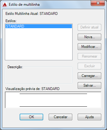

  1. No prompt de comando, insira ESTILOML. Pesquisa Pesquisa
  2. Na caixa de diálogo Estilo de multilinhas, clique em Novo.

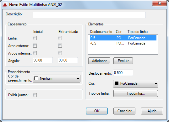

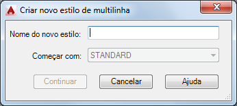

  3. Na caixa de diálogo, Criar novo estilo de multilinhas, insira um nome para o estilo de multilinha e selecione um estilo de multilinha do qual iniciar. Clique em Continuar.
  4. Na caixa de diálogo Novo estilo de multilinha, selecione os parâmetros do estilo de multilinha e clique em OK.
    As descrições são opcionais e podem ter até 255 caracteres, incluindo os espaços.
  5. Na caixa de diálogo Estilo de múltiplas linhas, clique em Salvar para salvar o estilo de múltiplas linhas em um arquivo (o padrão é acad.mln). É possível salvar estilos de multilinha no mesmo arquivo.
    Se você criar mais de um estilo de multilinha, salve o estilo atual antes de criar um novo estilo para não perder as alterações feitas no primeiro estilo.
