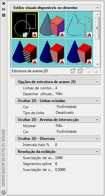

O Gerenciador de estilos visuais tem um painel de imagens de amostra dos estilos visuais disponíveis no desenho e os painéis de propriedades a seguir:

Exibe imagens de amostra dos estilos visuais disponíveis no desenho. As configurações da face, do ambiente e de arestas do estilo visual selecionado são exibidas nos painéis de configuração.
Ícones na imagem de amostra indicam o status do estilo visual:
