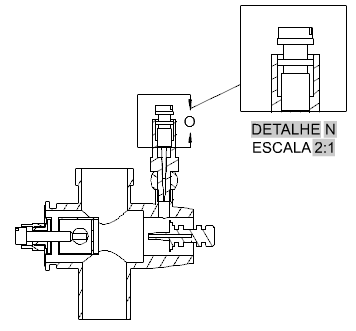

Para criar uma vista de detalhe com um limite retangular
É possível gerar vistas para detalhe partindo de vistas de desenho da documentação do modelo.
  1. Clique na guia Layoutpainel Criar vistamenu suspenso DetalhesRetangular. Pesquisa
  2. Clique na vista que deseja utilizar como vista principal.
    Dica: O formato da vista de detalhe é controlado pelo estilo de vista de detalhe atual. É possível substituir estas configurações usando a Guia contextual da faixa de opções da criação da vista detalhada. Por exemplo, é possível especificar o identificador da vista de detalhe, a escala e a visibilidade do identificador da vista de detalhe.
  3. Clique no centro da área que deseja ampliar.
  4. Clique em um canto para definir a área que deseja ampliar. O identificador da vista de detalhe é inserido na posição onde é clicada e uma visualização prévia da vista de detalhe é exibida no cursor.
    Nota: Se necessário, é possível reposicionar o identificador após criar a vista de detalhe.
  5. Mova a visualização prévia para a localização apropriada e clique para inserir a vista.
