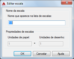

Altera as escalas existentes na área Lista de escalas.
As seguintes opções são exibidas.
Lista o nome da escala atualmente selecionada na área Scale List.
Insira um nome descritivo ou numérico. Por exemplo, em um desenho de arquitetura que utiliza uma escala imperial típica, você pode inserir 1”=4’ ou 1:48.
Modifica a proporção de unidades de papel para unidades de desenho.
Quando combinadas com o valor das unidades de desenho, determinam a proporção que define a escala para visualização ou plotagem.
