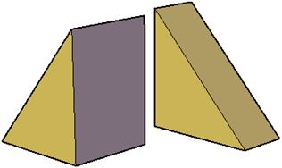

Crie uma cunha sólida com faces retangulares ou cúbicas.
A base da cunha é desenhada paralela ao plano XY do UCS atual, com a face inclinada oposta ao primeiro canto. A altura da cunha é paralela ao eixo Z.
Opções de criação da cunha
Utilize as opções a seguir para controlar o tamanho e a rotação das cunhas que você cria:
- Crie uma cunha com lados de mesmo comprimento. Utilize a opção Cubo do comando CUNHA.
- Especifique a rotação. Utilize a opção Cubo ou Comprimento se deseja definir a rotação da cunha no plano XY.
- Comece do ponto central.Você também pode usar a opção Ponto central para criar uma cunha utilizando um ponto central especificado.
