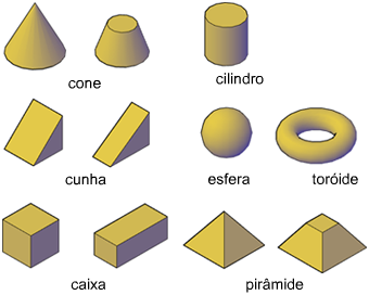

Os objetos sólidos 3D com frequência começam como uma das diversas formas básicas ou primitivos, que podem então serem modificados e recombinados.
Você pode criar diversas formas 3D básicas, conhecidas como primitivos sólidos: caixas, cones, cilindros, esferas, cunhas, pirâmides e toroides (anéis).
Ao combinar formas primitivas, é possível criar sólidos mais complexos. Por exemplo, é possível unir dois sólidos, subtrair um do outro, ou criar uma forma com base na intersecção de seus volumes.
