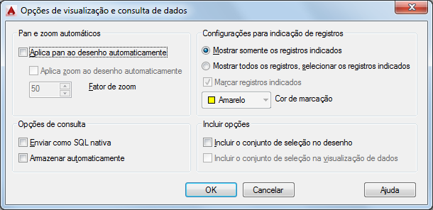

Caixa de diálogo Opções de visualização e consulta de dados (janela Vista de dados)
Controla diversas configurações relacionadas à exibição de registros e objetos vinculados e ao processamento de consultas SQL.
Métodos de acesso
Visualizar dados Opções (o menu Visualizar dados estará disponível somente se houver uma tabela de banco de dados aberta atualmente na janela Visualizar dados).
Botões Visualizar dados
Lista de opções
As seguintes opções são exibidas.
AutoPan e Zoom
Controla como os objetos vinculados serão exibidos no desenho atual quando os registros correspondentes são selecionados na janela Visualizar dados.
Aplicar pan ao desenho automaticamente
Aplica pan ao desenho automaticamente para exibir objetos associados ao conjunto de seleção atual dos registros de Visualizar dados.
Aplicar zoom ao desenho automaticamente
Aplica zoom ao desenho automaticamente para que sejam exibidos todos os objetos associados ao conjunto de registro atual.
Fator de zoom
Especifica um fator de zoom que limita a extensão do conjunto de objetos indicado para uma porcentagem definida da área do desenho. O intervalo disponível é de 20 a 90 por cento, com um valor padrão de 50 por cento. Um valor de 50 por cento significa que a altura da extensão representa 50 por cento da altura da janela ou que a largura da extensão representa 50 por cento da janela, levando em consideração o menor valor.
Configurações de indicação do registro
Controla a aparência dos registros vinculados na janela Visualizar dados quando seus objetos correspondentes são selecionados no desenho atual.
Mostrar somente os registros indicados
Exibe na janela Visualizar dados somente o conjunto de registros associado ao conjunto de seleção atual. Qualquer registro que não esteja vinculado ao conjunto de seleção do desenho atual não será exibido.
Mostrar todos os registros, Selecionar registros indicados
Exibe todos os registros na tabela de banco de dados atual. Todos os registros que estão vinculados ao conjunto de seleção atual são selecionados na janela Visualizar dados.
Marcar registros indicados
Aplica uma cor de marcação aos registros vinculados de Visualizar dados para diferenciá-los com clareza dos registros sem vínculos.
Cor da marcação
Especifica a cor de marcação a ser aplicada aos registros vinculados de Visualizar dados. A cor padrão é amarelo.
Opções de consulta
Especificam opções para o processamento da consulta SQL.
Enviar como SQL nativo
Executa consultas às tabelas do banco de dados no formato da tabela fonte em vez de no formato SQL 92. Você pode utilizar esta opção para emitir comandos exclusivos no formato do banco de dados nativo.
Armazenar automático
Armazena consultas automaticamente quando são executadas com o desenho atual.
Acumular opções
Controla a acumulação dos conjuntos de seleção e de registro.
Acumular o conjunto de seleção no desenho
Adiciona outros objetos ao conjunto de seleção à medida que você seleciona registros adicionais em Visualizar dados. Se esta opção estiver desativada, o desenho atual indicará um novo conjunto de objetos sempre que for selecionado um novo conjunto de registros de Visualizar dados.
Acumular o conjunto de registros na visualização de dados
Adiciona outros registros ao conjunto de registros à medida que você seleciona objetos gráficos adicionais. Se esta opção estiver desativada, a janela Visualizar dados indicará um novo conjunto de registros sempre que um novo conjunto de objetos gráficos for selecionado.
