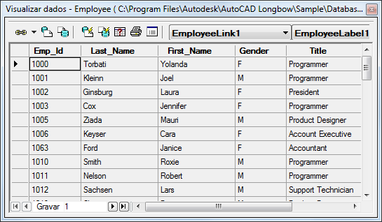

A janela Visualizar dados exibe os registros da tabela de banco de dados selecionada. A janela Visualizar dados é formada por um conjunto de botões, uma janela de grade para vista e edição de registros e um conjunto de controles de navegação que permitem navegar pelo conjunto de registros. Após a janela Visualizar dados for aberta, o menu Visualizar dados será adicionado à barra de menus. Você pode especificar se a janela Visualizar dados pode ser encaixada ou ancorada ao clicar com o botão direito do mouse e ao escolher uma opção no menu de atalho.
A aparência da janela Visualizar dados depende das configurações de sistema de seu computador e pode ser alterada no painel de controle do Windows. O texto das células é exibido com a utilização da cor de texto da janela do sistema. Se a tabela de banco de dados for aberta no modo Somente leitura, o plano de fundo da célula será mostrado na cor do sistema de botão de objetos 3D (por padrão, cinza-claro). Se for aberta no modo Editar, o plano de fundo da célula será mostrado na cor do sistema de janelas (por padrão, branco). Quando uma célula for selecionada, será mostrada utilizando o plano de fundo do sistema de itens selecionados e as cores do texto.
A janela Visualizar dados possui os seguintes componentes:
