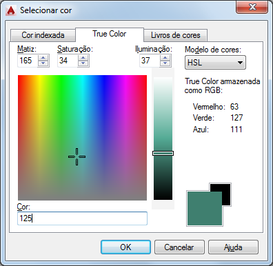

Especifica as configurações de cor usando True Color.
Especifica as configurações de cor que utilizam true colors (cor de 24 bits) com o modelo de cor Hue, Saturation e Luminance (HSL) ou Red, Green e Blue (RGB). Mais de dezesseis milhões de cores estão disponíveis ao utilizar a funcionalidade True Color. As opções disponíveis na guia True Color dependem do modelo de cor HSL ou RGB estar especificado.
As seguintes opções são exibidas.
Especifica para utilizar o modelo de cor HSL para a seleção de cores.
Matiz, saturação e luminosidade são propriedades de cores. Manipulando os valores dessas propriedades, é possível especificar uma ampla gama de cores.
Especifica o matiz de uma cor. Matizes representam um comprimento de onda de luz no espectro visível. Para especificar um tom, utilize o espectro da cor ou especifique um valor na caixa Matiz. O ajuste desse valor afeta o valor de RGB. Os valores de matiz válidos variam de 0 a 360 graus.
Especifica a pureza de uma cor. A alta saturação faz com que uma cor pareça mais pura, enquanto a baixa saturação faz com que uma cor pareça lavada. Para especificar a saturação da cor, utilize o espectro da cor ou especifique um valor na caixa Saturação. O ajuste desse valor afeta o valor de RGB. Os valores de saturação válidos variam de 0 a 100%.
Especifica o brilho de uma cor. Para especificar a luminosidade da cor, ajuste a barra no controle deslizante de cor ou especifique um valor na caixa Luminosidade. Os valores de luminosidade válidos variam de 0 a 100%. Um valor de 0% representa a cor preta, 100% representa a cor branca e 50% representa o ótimo brilho para a cor. O ajuste desse valor também afeta o valor de RGB.
Especifica o tom e pureza de uma cor. Para especificar um tom, mover a mira de um lado para outro sobre o espectro da cor. Para especificar a saturação da cor, mover a mira do topo para baixo sobre o espectro da cor.
Especifica o brilho de uma cor. Para especificar a luminosidade da cor, ajuste a barra no controle deslizante de cor ou especifique um valor na caixa Luminance.
Especifica para utilizar o modelo de cor HSL para a seleção de cores. As opções disponíveis na guia True Color dependem do modelo de cor HSL ou RGB estar especificado.
As cores podem ser divididas em componentes de vermelho, verde e azul. Os valores especificados para cada componente representam a intensidade dos componentes vermelho, verde e azul. A combinação desses valores pode ser manipulada para criar uma ampla gama de cores.
Especifica o componente vermelho de uma cor. Ajuste o controle deslizante na barra de cores ou especifique um valor de 1 a 255 na caixa Vermelho. Se esse valor estiver ajustado, ele será refletido nos valores do modo de cores HSL.
Especifica o componente verde de uma cor. Ajuste o controle deslizante na barra de cores ou especifique um valor de 1 a 255 na caixa Verde. Se esse valor estiver ajustado, ele será refletido nos valores do modo de cores HSL.
Especifica o componente azul de uma cor. Ajuste o controle deslizante na barra de cores ou especifique um valor de 1 a 255 na caixa Azul. Se esse valor estiver ajustado, ele será refletido nos valores do modo de cores HSL.
Especifica o valor de cor RGB. Essa opção é atualizada quando são feitas alterações nas opções de HSL ou RGB. Também é possível editar o valor de RGB diretamente, utilizando o seguinte formato: 000.000.000.
Indica o valor para cada componente de cor RGB.
Exibe a cor previamente selecionada.
Exibe a cor atualmente selecionada.
