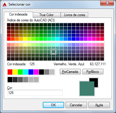

Caixa de diálogo Selecionar cor
Define a cor de objetos.
É possível selecionar entre as 255 cores do Índice de cores do AutoCAD (ACI), true colors e cores do Livro de cores disponíveis em três guias.
