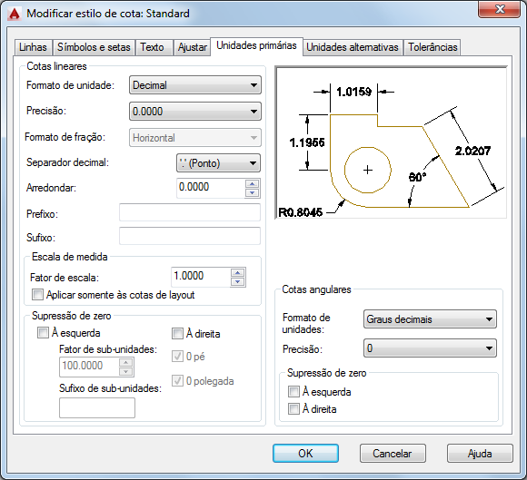

Guia Unidades primárias (Gerenciador de estilos de cota)
Define o formato e a precisão das unidades primárias de cotas e define prefixos e sufixos para o texto da cota.

Cotas lineares
Define o formato e a precisão de cotas lineares.
Formato da unidade
Define o formato das unidades atuais para todos os tipos de cota, exceto Angular. (variável de sistema DIMLUNIT)
Os tamanhos relativos de números em frações com numerador e denominador sobrepostos se baseia na variável de sistema DIMTFAC (do mesmo modo que os valores de tolerâncias usam essa variável de sistema).
Precisão
Define o número de casas decimais no texto de cota. (variável de sistema DIMDEC)
Formato da fração
Define o formato das frações. (variável de sistema DIMFRAC)
Separador decimal
Define o separador de formatos decimais. (variável de sistema DIMDSEP)
Arredondar
Define o arredondamento de medidas de cotas para todos os tipos de cota, exceto Angular. (variável de sistema DIMRND)
Se você inserir um valor de 0.25, todas as distâncias são arredondadas para a unidade 0.25 mais próxima. Se você inserir um valor de 1.0, todas as distâncias de cotas são arredondadas para o número inteiro mais próximo. Observe que o número de dígitos exibidos depois do ponto decimal depende da configuração Precisão.
Prefixo
Inclui um prefixo especificado por você no texto de cota. (variável de sistema DIMPOST)
É possível inserir um texto ou utilizar códigos de controle para exibir símbolos especiais (consulte. Por exemplo, inserir o código de controle %%c exibirá o símbolo de diâmetro. Quando você insere um prefixo, ele sobrepõe-se a qualquer prefixo padrão, como os utilizados na cotagem de diâmetro e raio.
Se você especificar tolerâncias, o prefixo é adicionado às tolerâncias e à cota principal.
Para obter mais informações, consulte Códigos de controle e caracteres especiais.
Sufixo
Inclui um sufixo especificado por você no texto de cota. (variável de sistema DIMPOST)
É possível inserir um texto ou utilizar códigos de controle para exibir símbolos especiais (consulte. Por exemplo, a inserção do texto mm resulta em um texto de cota semelhante ao mostrado na ilustração. Ao inserir um sufixo, ele se sobrepõe a qualquer sufixo padrão.
Se você especificar tolerâncias, o sufixo é adicionado às tolerâncias e à cota principal.
Escala de medição
Define opções lineares de escala. Aplica primeiramente para os desenhos legados.
Fator de escala
Define um fator de escala para medições de cota linear. Não altere este valor do valor 1.00 pré-definido. (variável de sistema DIMLFAC)
Por exemplo, se você inserir 2, a cota para a linha de 1 polegada é exibida como se fosse de duas polegadas. O valor não se aplica a cotas angulares e não é aplicado a valores arredondados ou valores de tolerância positiva ou negativa.
Aplicar somente às cotas de layout
Aplica o fator de escala de medida somente às cotas criadas em viewports de layout. Exceto ao usar cotas não associativas, esta configuração deve permanecer desmarcada. (variável de sistema DIMLFAC)
Supressão de zero
Controla a supressão de zeros à esquerda e à direita e de pés e polegadas que possuem o valor igual a zero. (variável de sistema DIMZIN)
As configurações de supressão de zeros também afetam as conversões real-para-sequência de caracteres executadas pelas funções do  rtos e angtos do AutoLISP®. Não se aplica ao AutoCAD LT.
A esquerda
Suprime os zeros à esquerda em todas as cotas decimais. Por exemplo, 0.5000 se torna .5000. Selecione liderar para permitir a exibição de distâncias cotas menores do que uma unidade em sub-unidades.
Fator de sub-unidades
Define o número de sub-unidades para uma unidade. É utilizado para calcular a distância da cota em uma sub-unidade quando a distância é menor do que um unidade. Por exemplo, digite 100 se o sufixo for m e a sub-unidade deve ser exibida em cm.
Sufixo da sub-unidade
Inclui um sufixo na sub-unidade do valor da cota. É possível inserir um texto ou utilizar códigos de controle para exibir símbolos especiais (consulte. Por exemplo, digite cm para .96m ser exibido como 96cm.
A direita
Suprime os zeros à direita em todas as cotas decimais. Por exemplo, 12.5000 torna-se 12.5 e 30.0000 torna-se 30.
0 Pés
Suprime a parte referente a pés de uma cota de pés-polegadas quando a distância é inferior a um pé. Por exemplo, 0'-6 1/2" torna-se 6 1/2".
0 Polegadas
Suprime a parte referente a polegadas de uma cota de pés-polegadas quando a distância é um número inteiro de pés. Por exemplo, 1'-0" torna-se 1'.
Cotas angulares
Define o formato atual do ângulo para cotas angulares.
Formato da unidade
Define o formato das unidades angulares. (variável de sistema DIMAUNIT)
Precisão
Define o número de casas decimais para cotas angulares. (variável de sistema DIMADEC)
Supressão de zero
Controla a supressão de zeros à direita ou à esquerda. (variável de sistema DIMAZIN)
A esquerda
Suprime os zeros à esquerda em todas as cotas decimais angulares. Por exemplo, 0.5000 torna-se .5000.
Também é possível exibir distâncias de cota menores do que uma unidade em sub-unidades.
A direita
Suprime zeros à direita em cotas decimais angulares. Por exemplo, 12.5000 torna-se 12.5 e 30.0000 torna-se 30.
Visualização prévia
Exibe amostras de imagens que mostram os efeitos das alterações que você fez para configurar os estilos de cota.
