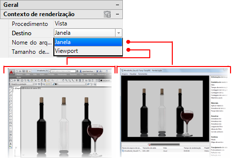

Quando se renderiza uma cena, a imagem pode ser exibida na viewport ou na janela Renderizar. Este é o destino da renderização.
O destino da renderização é definido na paleta Configurações de renderização avançadas, na seção Contexto de renderização. A definição-padrão é Janela.
Quando o destino da renderização é definido como a janela Renderizar, a renderização automaticamente abre a janela Renderizar e a imagem é processada. Após completar, a imagem é exibida e uma entrada de histórico é criada. Quando ocorrem mais renderizações, elas são adicionadas ao histórico de renderização, para que se possa rapidamente visualizar imagens anteriores e comparar com qual tem os resultados desejados. As imagens que desejar manter, podem ser salvas na janela Renderizar.
Se decidir definir o destino da renderização para a Viewport, a imagem gerada é renderizada e diretamente exibida na viewport ativa. Na essência, esta é uma renderização única já que não há nenhuma entrada de histórico que possa ser comparada com imagens posteriores. Se desejar manter a imagem renderizada para a viewport, você poderá usar o comando SALVARIMG para salvar as imagens.
A renderização para uma viewport sempre renderiza contra a cor de fundo definida para a área de desenho. A cor de plano do fundo da janela Render coincide com a cor de plano de fundo. Use o comando REGEN para atualizar a exibição.
