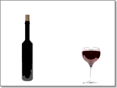

Renderização de objetos selecionados
Se você estiver adicionando detalhes à objetos específicos, não desejará gastar tempo em efetuar a renderização em toda uma viewport. Ao alterar o procedimento de renderização para Selecionado, você é solicitado a escolher os objetos que deseja que sejam renderizados.
O exemplo a seguir mostra uma seleção renderizada da primeira garrafa, sua rolha e o copo de vinho.
Renderizar um conjunto de seleção de objetos é muito eficiente ao testar diferentes materiais, especialmente quando os materiais incluem o mapeamento de textura. Ao efetuar a renderização de um objeto selecionado, é possível verificar com rapidez a aparência do material e se suas coordenadas de textura precisam ser alteradas.
