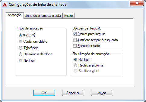

Guia Anotação (Caixa de diálogo Leader Settings)
Annotation Type
Define o tipo de anotação da linha de chamada. O tipo selecionado altera o prompt de anotação da linha de chamada LINHACHAMR.
TextoM
Solicita que você crie uma anotação (textoM) de texto de múltiplas linhas.
Copy an Object
Solicita que você copie um objeto de texto com várias linhas, texto com uma única linha, tolerância ou referência de bloco e conecte a cópia ao final da linha de chamada. A cópia é associada à linha de chamada, significando que se o objeto copiado se mover, o final da linha de chamada se moverá com ele. A exibição da linha de gancho depende do objeto copiado.
Tolerance
Exibe a caixa de diálogo Tolerance, que pode ser utilizada para criar um quadro de controle de elemento para anexar à linha de chamada.
Block Reference
Solicita que você insira uma referência de bloco. A referência de bloco é inserida em um deslocamento do final da linha de chamada e é associada à linha de chamada, significando que se o bloco se mover, o final da linha de chamada se moverá com ele. Nenhuma linha de gancho é exibida.
Nenhum
Cria uma linha de chamada sem anotação.
Opções de TextoM
As opções ficam disponíveis somente quando o tipo de anotação de texto de múltiplas linhas é selecionado.
Prompt for Width
Solicita que você especifique a largura da anotação do texto de múltiplas linhas.
Always Left Justify
Justifica a anotação à esquerda de texto de múltiplas linhas, independentemente da localização da linha de chamada.
Frame Text
Coloca um quadro em volta da anotação do texto de múltiplas linhas.
Annotation Reuse
Define opções para a reutilização de anotações de linha de chamada.
Nenhum
Não reutiliza nenhuma anotação de linha de chamada.
Reuse Next
Reutiliza a próxima anotação criada em todas as linhas de chamadas subsequentes.
Reuse Current
Reutiliza anotação atual. Essa opção é selecionada automaticamente quando você reutiliza a anotação depois que você selecionar Reuse Next.

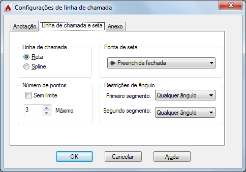

Guia Linha de chamada e seta (Caixa de diálogo Configurações de linha de chamada)
Linha de chamada
Define o formato da linha de chamada.
Straight
Cria segmentos de reta entre os pontos especificados.
Spline
Cria um objeto de spline utilizando pontos de linha de chamada que você especifica como pontos de controle.
Arrowhead
Define as pontas de seta da linha de chamada. As pontas de setas também estão disponíveis para linhas de cota (comando ESTILOCOTA). Se você selecionar User Arrow, uma lista de blocos do desenho será exibida.
Number of Points
Define o número de pontos da linha de chamada que LINHACHAMR solicita que você especifique antes de solicitar a anotação da linha de chamada. Por exemplo, se você definir 3 pontos, LINHACHAMR solicitará automaticamente que seja especificada a anotação depois que você especificar dois pontos de linha de chamada. Defina o número como um a mais que o número de segmentos de linha de chamada que deseja criar.
Se definir a opção Nenhum limite, LINHACHAMR solicitará pontos de linha de chamada até que você pressione Enter.
Angle Constraints
Define as restrições de ângulo para a primeira e segunda linhas de chamada.
First Segment
Define o ângulo do primeiro segmento da linha de chamada.
Second Segment
Define o ângulo do segundo segmento da linha de chamada.

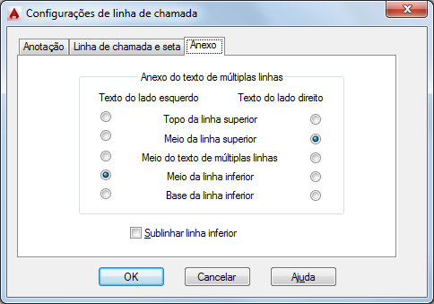

Guia Attachment (Caixa de diálogo Leader Settings)
Define o local no qual serão anexados linhas de chamada e anotações de texto de múltiplas linhas. Esta guia está disponível apenas quando textoM está selecionado na guia Annotation.
Top of Top Line
Anexa a linha de chamada no topo da linha superior do texto de múltiplas linhas.
Middle of Top Line
Anexa a linha de chamada no meio da linha superior do texto de múltiplas linhas.
Middle of Multiline Text
Anexa a linha de chamada no meio do texto de múltiplas linhas.
Middle of Bottom Line
Anexa a linha de chamada no meio da linha inferior do texto de múltiplas linhas.
Bottom of Bottom Line
Anexa a linha de chamada abaixo da linha inferior do texto de múltiplas linhas.
Underline Bottom Line
Sublinha a linha inferior do texto de múltiplas linhas.
