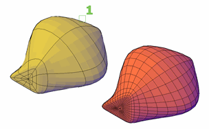

Efetuar o ajuste fino de um objeto de malha, aumenta o número de faces editáveis, fornecendo controle adicional sobre os detalhes de modelagem fina. Para preservar a memória do programa, é possível efetuar o ajuste fino em faces específicas ao invés de em todo o objeto.
O ajuste fino de um objeto reinicializa o nível de suavização 0 (zero) que foi atribuído ao objeto. Este nível de suavidade se torna a nova linha base para o objeto. Ou seja, o nível de suavidade não mais pode ser diminuído além daquele nível. Efetuar o ajuste fino de um sub-objeto não reinicializa o nível de suavidade.
