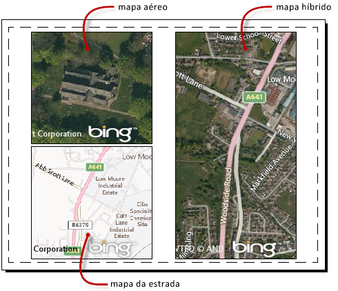

Estilos de mapa
É possível exibir o mapa como uma imagem de satélite (mapa estilo vista aérea) ou como uma imagem de vetor (mapa estilo vista de estrada). Também é possível exibir o mapa como uma híbrido dos estilos de vista aérea e vista de estrada. Se a área de desenho é dividida em múltiplas viewports, cada viewport pode ter um estilo diferente de mapa.
