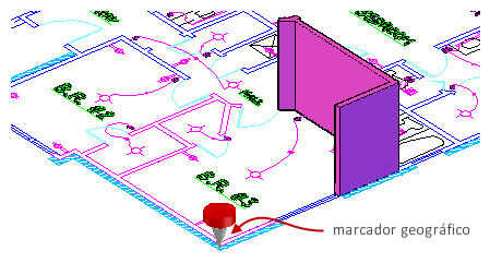

Inserir informações de localização geográfica em um arquivo de desenho faz com que os pontos no desenho correspondam às localizações geográficas na superfície da Terra.
As informações de localização geográfica em um arquivo de desenho são criadas em torno de uma entidade conhecida como marcador geográfico. O marcador geográfico aponta para um ponto de referência no espaço de modelo que corresponde a uma localização na superfície da Terra, com latitude e longitude conhecidas. O programa também captura a direção do norte nesta localização. Com base nessas informações, o programa pode extrair as coordenadas geográficas de todos os outros pontos no arquivo de desenho.
Normalmente, uma localização geográfica é definida por suas coordenadas (por exemplo, latitude, longitude e elevação) e o sistema de coordenadas (por exemplo, WGS 84) utilizado para definir as coordenadas. Além disso, as coordenadas de uma localização podem diferir de um sistema de coordenadas GIS para outro. Portanto, quando você especifica a localização geográfica do marcador geográfico, o sistema também captura os detalhes do sistema de coordenadas GIS.
Normalmente, os desenhos de CAD não possuem unidade e são desenhados em uma escala de 1:1. Você pode decidir a unidade linear que uma unidade de desenho representa. Sistemas GIS, por outro lado, permitem que o sistema de coordenadas determine as unidades lineares. Para mapear as coordenadas CAD para coordenadas GIS, o sistema deve interpretar unidades de desenho CAD em termos de unidades lineares. O sistema utiliza a configuração armazenada na variável de sistema UNIDADESINS como medida linear padrão de uma unidade de desenho. No entanto, quando você insere as informações de localização geográfica, tem a opção de especificar uma medida linear diferente (para uma unidade de desenho).

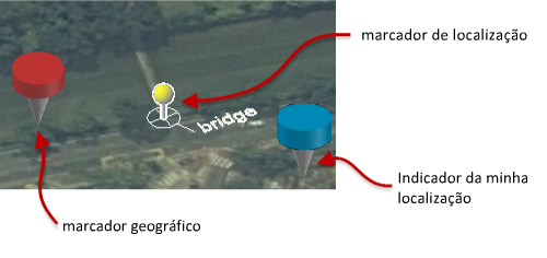

Depois que você inserir um marcador geográfico em um desenho, é possível:
Você pode remover as informações de localização geográfica de um arquivo de desenho usando o comando REMOVERGEO. O marcador geográfico e o sistema de coordenadas GIS são removidos do arquivo de desenho. No entanto, os marcadores de localização permanecem no arquivo de desenho.
