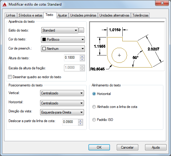

Guia Texto (Gerenciador de estilo de cota)
Define o formato, posicionamento e alinhamento do texto da cota.
Lista de opções
As seguintes opções são exibidas.
Aparência do texto
Controla o formato e o tamanho do texto da cota.
Estilo do texto
Lista os estilos de texto disponíveis.
Botão Estilo de texto
Exibe a caixa de diálogo Estilo de texto, onde você pode criar e modificar estilos de texto. (variável de sistema DIMTXSTY)
Cor do texto
Define a cor do texto de cota. Se clicar em Selecionar cor (na parte inferior da Lista de cor), a caixa de diálogo Selecionar cor será exibida. Você pode também inserir um nome de cor ou número. (variável de sistema DIMCLRT)
Cor de preenchimento
Define a cor para o plano de fundo do texto nas cotas. Se clicar em Selecionar cor (na parte inferior da Lista de cor), a caixa de diálogo Selecionar cor será exibida. Você pode também inserir um nome de cor ou número. (variáveis de sistema DIMTFILL e DIMTFILLCLR)
Altura do texto
Define a altura do estilo de texto de cota atual. (Variável de sistema DIMTXT)
Se o estilo de texto especificado nesta guia tiver uma altura fixa, a altura substituirá a altura do texto definida aqui. Se você deseja definir a altura do texto de cota, certifique-se de que a altura do estilo de texto é definida como 0. Consulte o comando ESTILO para obter informações sobre a configuração de altura de texto para estilos de texto.
Escala da fração da altura
Define a escala de frações relativas ao texto da cota. (Variável de sistema DIMTFAC)
O valor aqui inserido é multiplicado pela altura do texto para determinar a altura das frações de cota relativamente ao texto da cota. Esta opção está disponível somente quando Fracional está selecionado como o Formato da unidade na guia Unidade principal.
Desenhar quadro ao redor do texto
Exibe um quadro retangular em torno do texto de cota. Esta opção altera o valor armazenado na variável de sistema DIMGAP para um valor negativo.
Colocação do texto
Controla o posicionamento do texto da cota.
Vertical
Controla o posicionamento vertical do texto da cota em relação à linha de cota. (variável de sistema DIMTAD)
As opções de posição vertical incluem:
  • Centralizado: Centraliza o texto da cota entre as duas partes da linha de cota.
  • Acima: Posiciona o texto de cota acima da linha de cota. A distância da linha de cota até a linha de base da linha inferior do texto é a lacuna do texto atual. Consulte a opção Deslocamento da linha da cota.
  • Fora: Coloca o texto da cota ao lado da linha de cota na parte mais afastada em relação ao primeiro ponto de definição.
  • JIS: Posiciona o texto de cota em conformidade com a representação da Japanese Industrial Standards (JIS).
  • Abaixo: Posiciona o texto de cota abaixo da linha de cota. A distância da linha de cota até a linha de base da linha inferior do texto é a lacuna do texto atual. Consulte a opção Deslocamento da linha da cota.
Horizontal
Controla o posicionamento horizontal do texto de cotas ao longo da linha de cota, em relação as linhas extensão. (variável de sistema DIMJUST)
As opções de posição horizontal incluem:
  • Centralizado: Centraliza o texto da cota ao longo da linha de cota, entre as linhas de extensão.
  • Na linha de extensão 1: Alinha o texto à esquerda com a primeira linha de extensão ao longo da linha de cota. A distância entre a linha de extensão e o texto é o dobro da soma do tamanho da ponta de seta e do valor da lacuna do texto. Consulte Pontas de seta e Deslocamento da linha da cota.
  • Na linha de extensão 2: Alinha à direita o texto da cota à direita com a segunda linha de extensão ao longo da linha de cota. A distância entre a linha de extensão e o texto é o dobro da soma do tamanho da ponta de seta e do valor da lacuna do texto. Consulte Pontas de seta e Deslocamento da linha da cota.
  • Acima na linha de extensão 1: Posiciona o texto sobre ou ao longo da primeira linha de extensão.
  • Acima da linha de extensão 2: Posiciona o texto acima ou ao longo da segunda linha de extensão.
Direção da vista
Controla a direção de visualização do texto da cota. (variável de sistema DIMTXTDIRECTION)
Direção da vista incluiu as seguintes opções:
  • Esquerda para a direita: Coloca o texto para permitir a leitura da esquerda para a direita.
  • Direita para a esquerda: Coloca o texto para permitir a leitura da direita para a esquerda.
Define a lacuna atual do texto, que consiste na distância em torno do texto da cota quando a linha de cota é quebrada para acomodar o texto da cota.
Este valor também é usado como o comprimento mínimo exigido para os segmentos de linhas de cota.
O texto é posicionado dentro das linhas de extensão somente se os segmentos resultantes tiverem no mínimo o mesmo comprimento da lacuna do texto. O texto acima ou abaixo de linha de cota é posicionado dentro somente se pontas de seta, texto de cota e a margem deixam espaço suficiente para o espaçamento do texto. (variável de sistema DIMGAP)
Alinhamento do texto
Controla a orientação (horizontal ou alinhado) do texto da cota, se ele está dentro ou fora das linhas de extensão. (variáveis de sistema DIMTIH e DIMTOH)
Horizontal
Coloca o texto em uma posição horizontal.
Alinhado com a linha da cota
Alinha o texto com a linha de cota.
Padrão ISO
Alinha o texto com a linha de cota quando o texto está dentro das linhas de extensão, mas o alinha horizontalmente quando está fora das linhas de extensão.
Visualização prévia
Exibe amostras de imagens que mostram os efeitos das alterações que você fez para configurar os estilos de cota.
